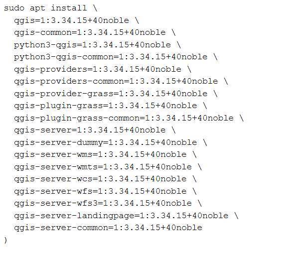

vorab zum Downgrade auf QGIS-Server 3.34.15:
Ich arbeite zwar unter Ubuntu aber ich glaube die Unterschiede zu Debian sind nicht groß (weis es aber nicht).
Gelöscht habe ich die aktuelle 3.40. mit dem Befehl ‘apt purge qgis-server’
Installiert dann wie nachfolgend. In der E-Mail vom Jürgen kam auch was mit Debian vor, ist vielleicht identisch.
Die Paketliste hat mir Jürgen Fischer hier in der Mail geschickt:
https://www.mail-archive.com/qgis-user@lists.osgeo.org/msg54518.html
Ich würde aber bis morgen warten. Bis dahin
