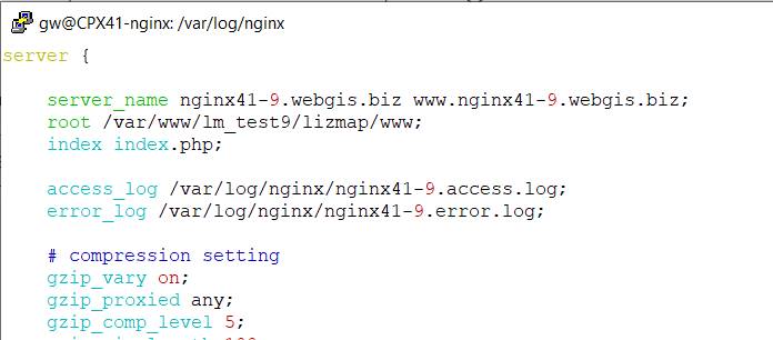

Die projektbezogenen Protokolldateien hatten mir noch gefehlt.
Die kann man erzeugen, in dem die Angaben für die Protokolldateien in der jeweiligen VirtuellHost-Datei unter /etc/nginx/sites-available/ vorgenommen werden.
Das sieht dann z.Bsp. so aus:
Wenn jetzt noch die eigenen WMS-Dienste funktionieren und die Speichernutzung evtl. noch etwas optimiert werden kann bin ich sehr zufrieden und werde auf dieser Basis meinen neuen Produktiv-Server installieren.
