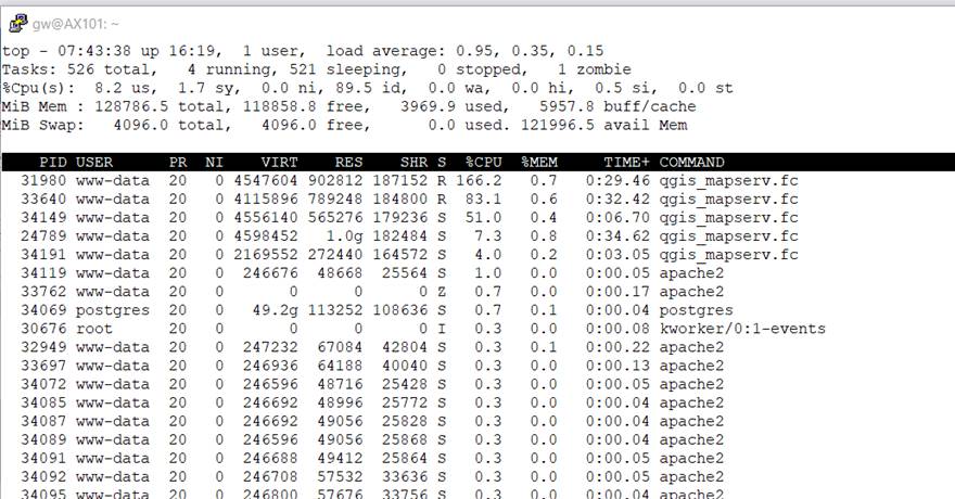

Hier als Beispiel ein recht komplexes Projekt. Ein Flächennutzungsplan eines Gemeindeverwaltungsverbandes mit knapp 50.000 Flurstücken als ALKIS-Katasterbasis.
Auf meinem alten Produktivsystem habe ich mir hierzu mindestens 4 WMS-Dienste (Kataster, Flurneuordnungen, FNP-Darstellung, Luftbilder, …) bereitgestellt. Daher gibt es in der nachfolgenden Prozessübersicht auch 5 QGIS-Prozesse:
(https://fnp.webgis.biz/index.php/view/map?repository=1 <https://fnp.webgis.biz/index.php/view/map?repository=1&project=FNP> &project=FNP)
Aber man sieht, die einzelnen Prozesse belasten die CPU-Kerne sehr stark.

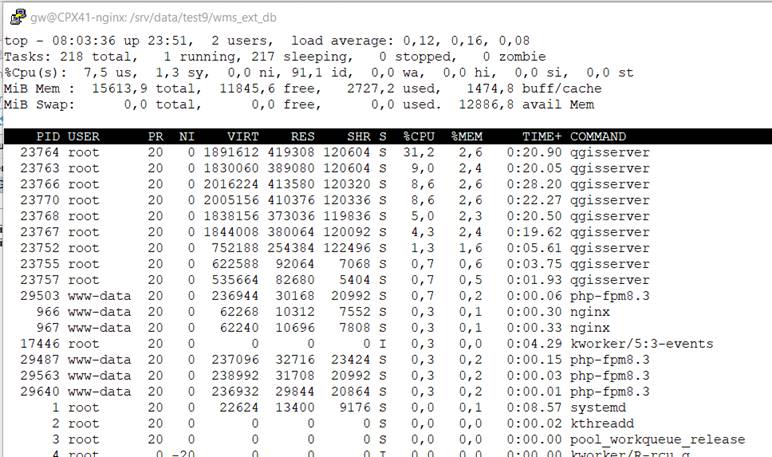

Nachfolgend die Prozessübersicht unter Py-QGIS-Server, wenn hier auch nur die Katastergrundlage (ALKIS-Daten als eigener WMS-Dienst) und das Gesamtprojekt gerendert werden:
(https://nginx41-9.webgis.biz/index.php/view/map?repository=wmsextdb <https://nginx41-9.webgis.biz/index.php/view/map?repository=wmsextdb&project=FNP_3_40_WMS_same_DB_ext> &project=FNP_3_40_WMS_same_DB_ext)
Die gut 30% Prozessorauslastung waren mit die höchsten Werte, denn ich nach vielen Versuchen sehen konnte.
Hier gibt es für die 2 Projekte, die gerendert werden müssen schon mind. 9 QGIS-Prozesse. Bei unserer alten Lösung wären das 2 Prozesse (Projekt für WMS-Dienst und das eigentliche Projekt).

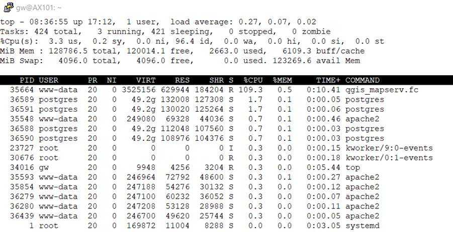

Oder noch eindeutiger für das Projekt, welches den WMS-Dienst für die Katastergrundlage (ALKIS) bereitstellt.
Hier die alte Lösung:
(https://wms101.webgis.biz/index.php/view/map?repository=8 <https://wms101.webgis.biz/index.php/view/map?repository=8&project=gvv-nk_alkis_wms> &project=gvv-nk_alkis_wms, das Projekt ist normalerweise versteckt)

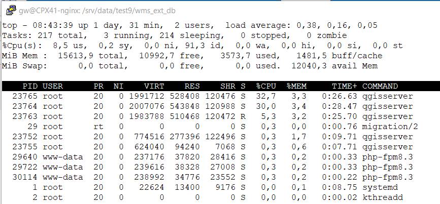

Und hier mit Py-QGIS-Server:
(https://nginx41-9.webgis.biz/index.php/view/map?repository=wmsextdb <https://nginx41-9.webgis.biz/index.php/view/map?repository=wmsextdb&project=gvv-nk_alkis_wms_3_40_ext_db> &project=gvv-nk_alkis_wms_3_40_ext_db)
Mit 5 Prozessen, wobei 2 wohl immer die Hauptarbeit leisten.
