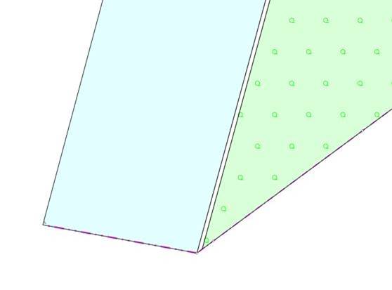

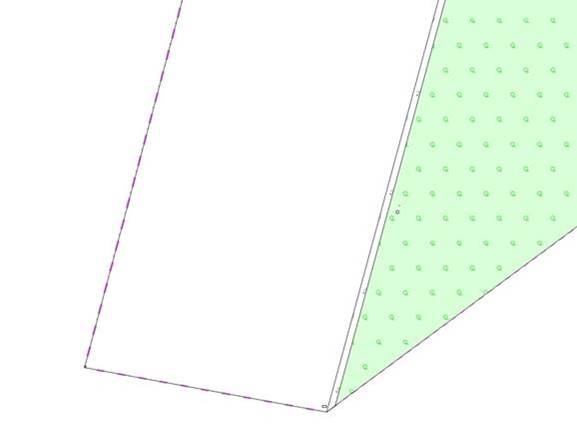

Hallo,
beim Import der ALKIS-Daten von BW mit dem Windows ALKIS-Import-gid7 4.1-11
und Darstellung im QGIS mit norGIS ALKIS-Einbindung 2.0.56 vermisse ich die
Darstellung der Staatsgrenze (hier zu Frankreich). Gemarkungs-, Gemeinde-
und Landkreisgrenze werden korrekt dargestellt.
Kann das jemand aus BW bestätigen?
Beim Import der Daten mit HHK GEOgraf wird die Staatsgrenze dargestellt
(siehe unten).

Darstellung in QGIS:
Darstellung im GEOgraf:
