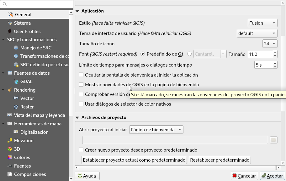

Hola Sergi y lista,
 En la ventana de Opciones (que se abre a partir del menú Configuración,
Opciones), en la pestaña General, podrías deshabilitar que se muetren las
novedades en la página de bienvenida.
 La lista de proyectos recientes debería mostrarse de todas formas, y es

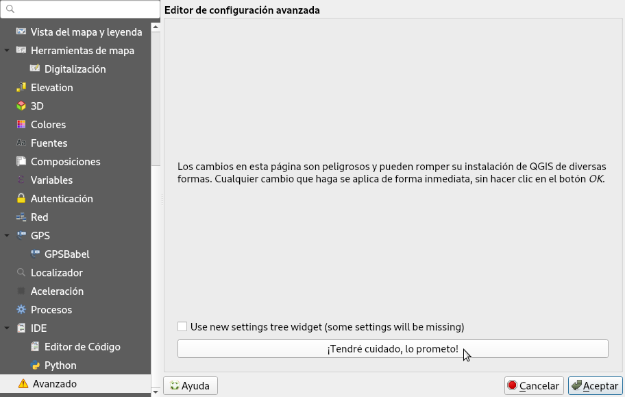

extraño que no se muestre en la página de bienvenida. Podés verificar tener
configurado un largo de lista de recientes mayor que 0, en la pestaña
Avanzado. Para acceder a esa configuración hay que destildar la opción de
Use new settings tree widget, y presionar el botón de Tendré cuidado. Una

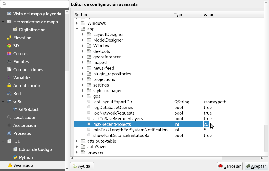

vez dentro de las configuraciones avanzadas, busca en el grupo app, la
opción maxRecentProjects y puedes editar la cantidad de proyectos recientes
que deben mostrarse, tanto en el menú Proyecto, Abrir reciente como en la

 Envío capturas adjuntas para graficar los pasos de configuración.

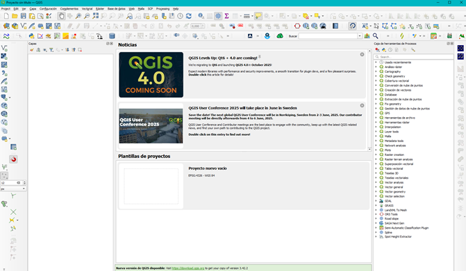

> Hola LISTA,
> Todas las versiones de QGIS que he instalado se inician mostrando los
> eventos futuros, però no la lista de proyectos recientes.
> ¿Cómo hacer que QGIS se inicie mostrando la lista de proyectos anteriores?
