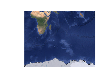

Ver mi, skusal som to krizom-krazom, rozne, aj s novym projektom, aj so starym, atd. Dal som QGIS aj na novy PC, kde QGIS predtym nebol. Vzdy sa to pri verziach od 3.40 sprava rovnako zle.
Musim sa priznat, ze som tuto chybu predtym posielal aj panovi Dekanovi z GKU, potvrdil mi, ze aj u neho to nefunguje, nevedel, kde je chyba, a ze sa mam obratit na podporu QGISu. Asi im teda skusim napisat.
Len je to specificky cz-sk problem, JTSK sa vo svete nepouziva :-), preto som skusal aj komunitnu qgis-sk stranku. Ale som prekvapeny, ze to zatial nikto neriesil.

A robíš tie zázraky v novom čistom projekte vytvorenom pod profilom, ktorý má tieto transformácie preddefinované alebo v nejakom jestvujúcom staršom projekte? Transformácie sa preddefinujú v softvéri pod daným užívateľským profilom, ale ak bol projekt vytvorený ešte predtým, môže to blbnúť.
Mám momentálne len 3.34.4 verziu, tak viac v tomto momente asi neporadím.

áno, mám to spravené, ale to nepomáha.

Pre kazdu instalaciu (verziu) je potrebne urobit nastavenie transformacii podla navidu z GKU - nakopirovat shift grid + upravit qgis.ini subor.
To si spravil?

Dobrý deň prajem,
S QGISom už pár rokov pracujem, používam ho na rôzne účely. Problémy si riešim viacmenej sám + google a návody od pána Dekana z GKÚ. Používam najmä LTR verzie.
S týmto si však neviem rady:
Vo verzii QGIS 3.34-15 LTR fungovali transformácie súradníc medzi rôznymi CRS bez problémov. Keď mám moju mapu s hlavným CRS EPSG:8353 JTSK03 (alebo 5514 JTSK) tak si napr. GE satelitnú mapu (CRS EPSG:3857 https://mt1.google.com/vt/lyrs=s <https://mt1.google.com/vt/lyrs=s&x=%7bx%7d&y=%7by%7d&z=%7bz%7d> &x={x}&y={y}&z={z}) pripojím a zobrazí mi ju správne. Podobne aj iné služby v týchto CRS, resp. 4326. Po nainštalovaní 3.40.4 LTR alebo aj úplne najnovšej 3.42.0 sa mi GE satelitná mapa v novej verzii QGISu nezobrazí a keď si mapu oddialim, tak vidím z nej len Afriku s južným pólom, ale nič iné:
Predpokladám, že sa pokazili v novších verziách QGISu nejako transformácie medzi vyššie spomenutými CRS, alebo v čom je prosím problém? Môj tip je, že či nerobí problém to, že rodina JTSK CRS sú so zápornými súradnicami?
Ďakujem
