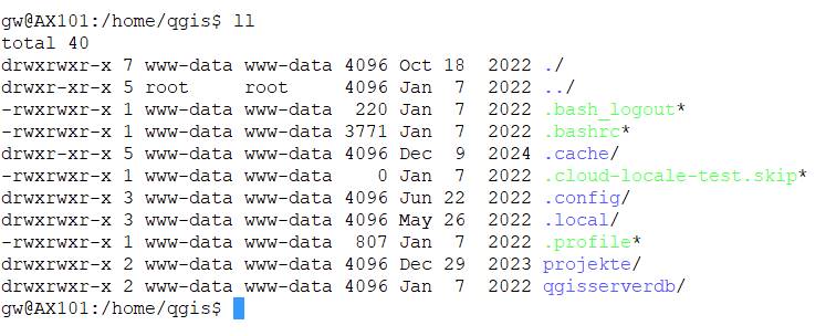

ich glaube nicht, dass es wirklich notwendig ist aber ich habe immer einen eigenen QGIS-User angelegt und dessen Home-Verzeichnis angegeben:
FcgidInitialEnv HOME /home/qgis
Diese Verzeichnisse sollten www-data gehören, bzw. sollte www-data drauf zugreifen/schreiben können.

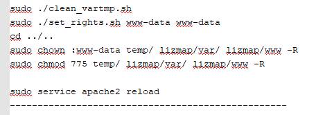

Die Rechte für Lizmap setzt man im Zuge der Installation:
Auch hier bin ich mir nicht sicher, ob alle Schritte wirklich notwendig sind aber geschadet haben sie bei mir nicht😊
