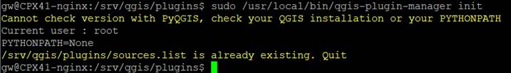

3.	Bei «init» erhalte ich eine Fehlermeldung/Warnung:
4.	Es scheint aber trotzdem zu funktionieren.
