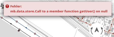

wir haben ein Problem beim Speichern eines Datensatzes mit dem Digitizer,
wenn Events eingebunden sind.
Wir nutzen die Mapbender Version 4.2.2, angebunden ist Postgres/Postgis zur Speicherung der Daten.
In den Aufbau des Digitizer Dialogs ist ein events: onBeforeSave eingebaut.
Diese Konfiguration funktioniert solange ein User auf der Anwendungsseite auf dem gleichen Rechner angemeldet ist.
Wenn der User sich von der Anwendungsseite abmeldet, wird beim
Speichern der Fehler "mb.data.store.Call to member function getUser() on null" ausgeben.
Fehlt etwas im Dialogaufbau oder ist es ein Bug?
