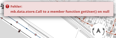

> Hallo Zusammen,
> wir haben ein Problem beim Speichern eines Datensatzes mit dem
> Digitizer,
> wenn Events eingebunden sind.
> Wir nutzen die Mapbender Version 4.2.2, angebunden ist Postgres/Postgis
> zur Speicherung der Daten.
> In den Aufbau des Digitizer Dialogs ist ein events: onBeforeSave
> eingebaut.
> Diese Konfiguration funktioniert solange ein User auf der
> Anwendungsseite auf dem gleichen Rechner angemeldet ist.
> Wenn der User sich von der Anwendungsseite abmeldet, wird beim
> Speichern der Fehler „mb.data.store.Call to member function getUser()
> on null" ausgeben.
> Fehlt etwas im Dialogaufbau oder ist es ein Bug?
