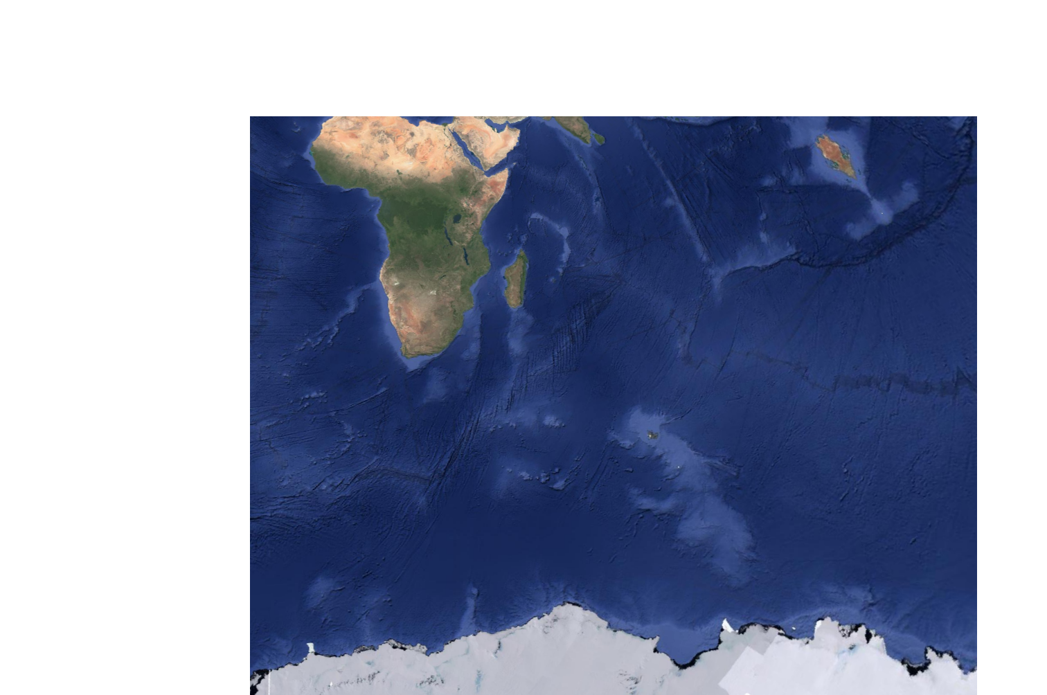

Pre kazdu instalaciu (verziu) je potrebne urobit nastavenie transformacii
podla navidu z GKU - nakopirovat shift grid + upravit qgis.ini subor.
To si spravil?

> Dobrý deň prajem,
> S QGISom už pár rokov pracujem, používam ho na rôzne účely. Problémy si
> riešim viacmenej sám + google a návody od pána Dekana z GKÚ. Používam najmä
> LTR verzie.
> S týmto si však neviem rady:
> Vo verzii QGIS 3.34-15 LTR fungovali transformácie súradníc medzi rôznymi
> CRS bez problémov. Keď mám moju mapu s hlavným CRS EPSG:8353 JTSK03 (alebo
> 5514 JTSK) tak si napr. GE satelitnú mapu (CRS EPSG:3857
> https://mt1.google.com/vt/lyrs=s&x={x}&y={y}&z={z}) pripojím a zobrazí mi
> ju správne. Podobne aj iné služby v týchto CRS, resp. 4326. Po
> nainštalovaní 3.40.4 LTR alebo aj úplne najnovšej 3.42.0 sa mi GE satelitná
> mapa v novej verzii QGISu nezobrazí a keď si mapu oddialim, tak vidím z nej
> len Afriku s južným pólom, ale nič iné:
> Predpokladám, že sa pokazili v novších verziách QGISu nejako transformácie
> medzi vyššie spomenutými CRS, alebo v čom je prosím problém? Môj tip je, že
> či nerobí problém to, že rodina JTSK CRS sú so zápornými súradnicami?
