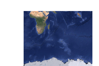

Dobrý deň prajem,
S QGISom už pár rokov pracujem, používam ho na rôzne účely. Problémy si riešim viacmenej sám + google a návody od pána Dekana z GKÚ. Používam najmä LTR verzie.
S týmto si však neviem rady:
Vo verzii QGIS 3.34-15 LTR fungovali transformácie súradníc medzi rôznymi CRS bez problémov. Keď mám moju mapu s hlavným CRS EPSG:8353 JTSK03 (alebo 5514 JTSK) tak si napr. GE satelitnú mapu (CRS EPSG:3857 https://mt1.google.com/vt/lyrs=s <https://mt1.google.com/vt/lyrs=s&x=%7bx%7d&y=%7by%7d&z=%7bz%7d> &x={x}&y={y}&z={z}) pripojím a zobrazí mi ju správne. Podobne aj iné služby v týchto CRS, resp. 4326. Po nainštalovaní 3.40.4 LTR alebo aj úplne najnovšej 3.42.0 sa mi GE satelitná mapa v novej verzii QGISu nezobrazí a keď si mapu oddialim, tak vidím z nej len Afriku s južným pólom, ale nič iné:
Predpokladám, že sa pokazili v novších verziách QGISu nejako transformácie medzi vyššie spomenutými CRS, alebo v čom je prosím problém? Môj tip je, že či nerobí problém to, že rodina JTSK CRS sú so zápornými súradnicami?
Ďakujem
