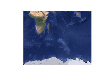

Ahojte,
Roman, trochu si mi vniesol svetlo do tohto problemu, lebo som si to vsimla
aj ja, ale nikdy mi nenapadlo sa uplne odzoomovat a teda som mala pocit, ze
sa mi napr. OpenStreetMap proste nezobrazuje, a nie ze je problem s
transformaciou (takze som za tym videla uplne ine dovody).
Kazdopadne, pozerala som github QGIS a nahlasene issues, a podobne problemy
pre 3.40 hlasili aj ini uzivatelia z nie-slovenskeho prostredia (napr:
https://github.com/qgis/QGIS/issues/61056). Vyzera teda, ze islo o bug,
ktory bol (postupne) fixovany, napriklad ja som s tym mala problem este vo
verzii 3.40.5. Skusila som nainstalovat poslednu verziu 3.40.6 a tam mi uz
zobrazuje OSM spravne (projekt som prepinala medzi 5514 a 8353). Skusala
som aj tu GE satelitnu mapu a tiez mi ju zobrazuje spravne :)
Skus teda prejst na verziu 3.40.6.
Super teda, ze si sa ozval, popchlo ma k tomu sa na to opat pozriet - a
trosku z ineho uhlu, takze aj s lepsim vysledkom.
Pozdravujem vsetkych :)
Sasa

>> Vo verzii QGIS 3.34-15 LTR fungovali transformácie súradníc medzi rôznymi
>> CRS bez problémov. Keď mám moju mapu s hlavným CRS EPSG:8353 JTSK03 (alebo
>> 5514 JTSK) tak si napr. GE satelitnú mapu (CRS EPSG:3857
>> https://mt1.google.com/vt/lyrs=s&x={x}&y={y}&z={z}) pripojím a zobrazí
>> mi ju správne. Podobne aj iné služby v týchto CRS, resp. 4326. Po
>> nainštalovaní 3.40.4 LTR alebo aj úplne najnovšej 3.42.0 sa mi GE satelitná
>> mapa v novej verzii QGISu nezobrazí a keď si mapu oddialim, tak vidím z nej
>> len Afriku s južným pólom, ale nič iné:
>> Predpokladám, že sa pokazili v novších verziách QGISu nejako
>> transformácie medzi vyššie spomenutými CRS, alebo v čom je prosím problém?
