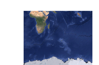

Roman, trochu si mi vniesol svetlo do tohto problemu, lebo som si to vsimla aj ja, ale nikdy mi nenapadlo sa uplne odzoomovat a teda som mala pocit, ze sa mi napr. OpenStreetMap proste nezobrazuje, a nie ze je problem s transformaciou (takze som za tym videla uplne ine dovody).
Kazdopadne, pozerala som github QGIS a nahlasene issues, a podobne problemy pre 3.40 hlasili aj ini uzivatelia z nie-slovenskeho prostredia (napr: https://github.com/qgis/QGIS/issues/61056). Vyzera teda, ze islo o bug, ktory bol (postupne) fixovany, napriklad ja som s tym mala problem este vo verzii 3.40.5. Skusila som nainstalovat poslednu verziu 3.40.6 a tam mi uz zobrazuje OSM spravne (projekt som prepinala medzi 5514 a 8353). Skusala som aj tu GE satelitnu mapu a tiez mi ju zobrazuje spravne :)
Skus teda prejst na verziu 3.40.6.
Super teda, ze si sa ozval, popchlo ma k tomu sa na to opat pozriet - a trosku z ineho uhlu, takze aj s lepsim vysledkom.

Ver mi, skusal som to krizom-krazom, rozne, aj s novym projektom, aj so starym, atd. Dal som QGIS aj na novy PC, kde QGIS predtym nebol. Vzdy sa to pri verziach od 3.40 sprava rovnako zle.
Musim sa priznat, ze som tuto chybu predtym posielal aj panovi Dekanovi z GKU, potvrdil mi, ze aj u neho to nefunguje, nevedel, kde je chyba, a ze sa mam obratit na podporu QGISu. Asi im teda skusim napisat.
Len je to specificky cz-sk problem, JTSK sa vo svete nepouziva :-), preto som skusal aj komunitnu qgis-sk stranku. Ale som prekvapeny, ze to zatial nikto neriesil.

Vo verzii QGIS 3.34-15 LTR fungovali transformácie súradníc medzi rôznymi CRS bez problémov. Keď mám moju mapu s hlavným CRS EPSG:8353 JTSK03 (alebo 5514 JTSK) tak si napr. GE satelitnú mapu (CRS EPSG:3857 https://mt1.google.com/vt/lyrs=s <https://mt1.google.com/vt/lyrs=s&x=%7bx%7d&y=%7by%7d&z=%7bz%7d> &x={x}&y={y}&z={z}) pripojím a zobrazí mi ju správne. Podobne aj iné služby v týchto CRS, resp. 4326. Po nainštalovaní 3.40.4 LTR alebo aj úplne najnovšej 3.42.0 sa mi GE satelitná mapa v novej verzii QGISu nezobrazí a keď si mapu oddialim, tak vidím z nej len Afriku s južným pólom, ale nič iné:
Predpokladám, že sa pokazili v novších verziách QGISu nejako transformácie medzi vyššie spomenutými CRS, alebo v čom je prosím problém? Môj tip je, že či nerobí problém to, že rodina JTSK CRS sú so zápornými súradnicami?
