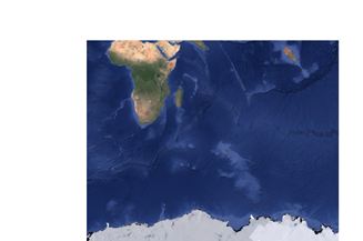

Po nainstalovani najnovsej LTR verzie sa zda, ze vsetko funguje tak ako ma.
Konecne mozem prejst na 3.40.6 LTR Bratislavu, dufam, ze dalsich chrobakov
uz neprebudim :-)
Dakujem vsetkym, co ste mi venovali cas, vazim si to.
Roman

Ahojte,
Roman, trochu si mi vniesol svetlo do tohto problemu, lebo som si to vsimla
aj ja, ale nikdy mi nenapadlo sa uplne odzoomovat a teda som mala pocit, ze
sa mi napr. OpenStreetMap proste nezobrazuje, a nie ze je problem s
transformaciou (takze som za tym videla uplne ine dovody).
Kazdopadne, pozerala som github QGIS a nahlasene issues, a podobne problemy
pre 3.40 hlasili aj ini uzivatelia z nie-slovenskeho prostredia (napr:
https://github.com/qgis/QGIS/issues/61056). Vyzera teda, ze islo o bug,
ktory bol (postupne) fixovany, napriklad ja som s tym mala problem este vo
verzii 3.40.5. Skusila som nainstalovat poslednu verziu 3.40.6 a tam mi uz
zobrazuje OSM spravne (projekt som prepinala medzi 5514 a 8353). Skusala som
aj tu GE satelitnu mapu a tiez mi ju zobrazuje spravne :)
Skus teda prejst na verziu 3.40.6.
Super teda, ze si sa ozval, popchlo ma k tomu sa na to opat pozriet - a
trosku z ineho uhlu, takze aj s lepsim vysledkom.
Pozdravujem vsetkych :)
Sasa

Dobrý deň prajem,
S QGISom už pár rokov pracujem, používam ho na rôzne účely. Problémy si
riešim viacmenej sám + google a návody od pána Dekana z GKÚ. Používam najmä
LTR verzie.
S týmto si však neviem rady:
Vo verzii QGIS 3.34-15 LTR fungovali transformácie súradníc medzi rôznymi
CRS bez problémov. Keď mám moju mapu s hlavným CRS EPSG:8353 JTSK03 (alebo
5514 JTSK) tak si napr. GE satelitnú mapu (CRS EPSG:3857
https://mt1.google.com/vt/lyrs=s
<https://mt1.google.com/vt/lyrs=s&x=%7bx%7d&y=%7by%7d&z=%7bz%7d>
&x={x}&y={y}&z={z}) pripojím a zobrazí mi ju správne. Podobne aj iné služby
v týchto CRS, resp. 4326. Po nainštalovaní 3.40.4 LTR alebo aj úplne
najnovšej 3.42.0 sa mi GE satelitná mapa v novej verzii QGISu nezobrazí a
keď si mapu oddialim, tak vidím z nej len Afriku s južným pólom, ale nič
iné:
Predpokladám, že sa pokazili v novších verziách QGISu nejako transformácie
medzi vyššie spomenutými CRS, alebo v čom je prosím problém? Môj tip je, že
či nerobí problém to, že rodina JTSK CRS sú so zápornými súradnicami?
Ďakujem
